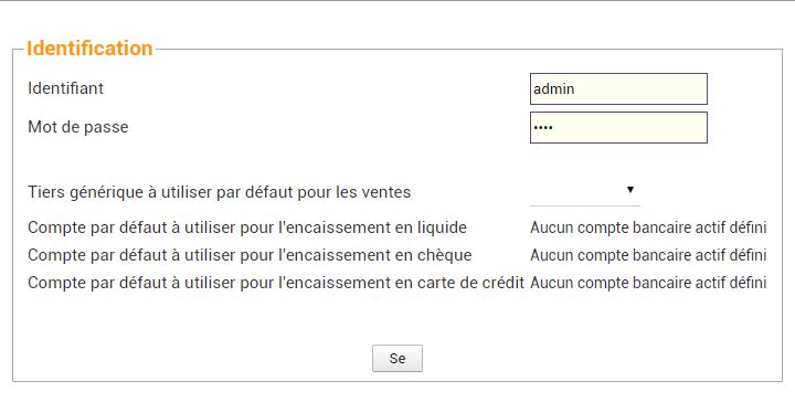

Je ne sais pas choisir le Stock par défaut pour un point de vente, cette option disparaît à chaque fois que je Clic sur le bouton de configuration POS dans la configuration. et je ne sais comment le réactivée.
voir capture en attache.

you need to go to SETUP->POS-> SELECT DEFAULT WAREHOUSE

POS is now outdated.
You can try TAkePOS module that is in expermintal for V9.
You need to put MAIN_FEATURE_LEVEL at 2
